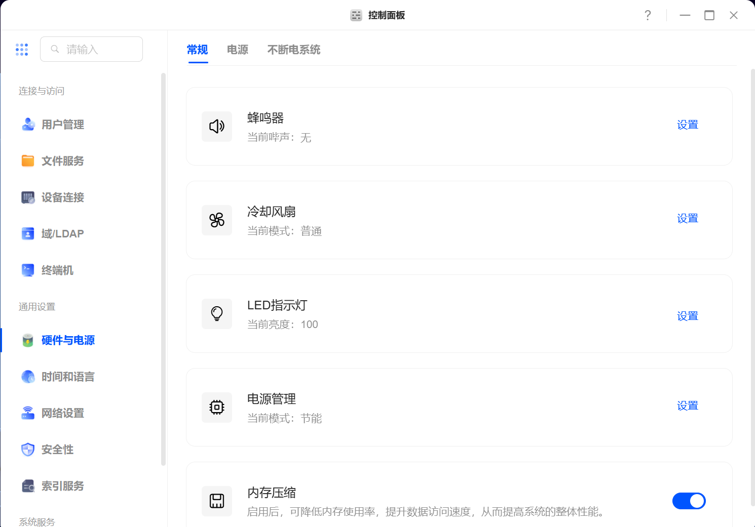

常规设置
在【常规】设置页面中,你可以开启内存压缩、修改蜂鸣器设置、调整风扇转速模式以及配置 LED 指示灯亮度、设置电源管理模式。
开启内存压缩
内存压缩功能可以帮助你更好地利用内存,提升系统性能。启用此功能后,你的NAS设备可以在不增加物理内存的情况下,提高响应速度和多任务处理能力。
要启用内存压缩,只需点击“内存压缩”启用按钮。启用后,内存使用率将降低,数据访问速度加快,从而整体提升系统性能。
了解更多详情请参考:内存压缩功能
蜂鸣器设置
您可以选择蜂鸣器在以下情况发出哔声提醒:
  • 冷却风扇故障
  • 存储空间或SSD缓存异常
  • 系统开机
  • 系统关机
  • CPU、硬盘温度过高
选好后点击“确定”即可生效。
冷却风扇设置
你可以选择风扇的3种模式:普通、静音和全速。点击“确定”生效。
  • 普通模式:根据系统温度,自动调整风扇转速。
  • 静音模式:风扇以较低的速度工作所产生的噪音较低,但过程中系统可能会变热。
  • 全速模式:风扇以全速工作可保持系统冷却,但会产生较大的噪音。

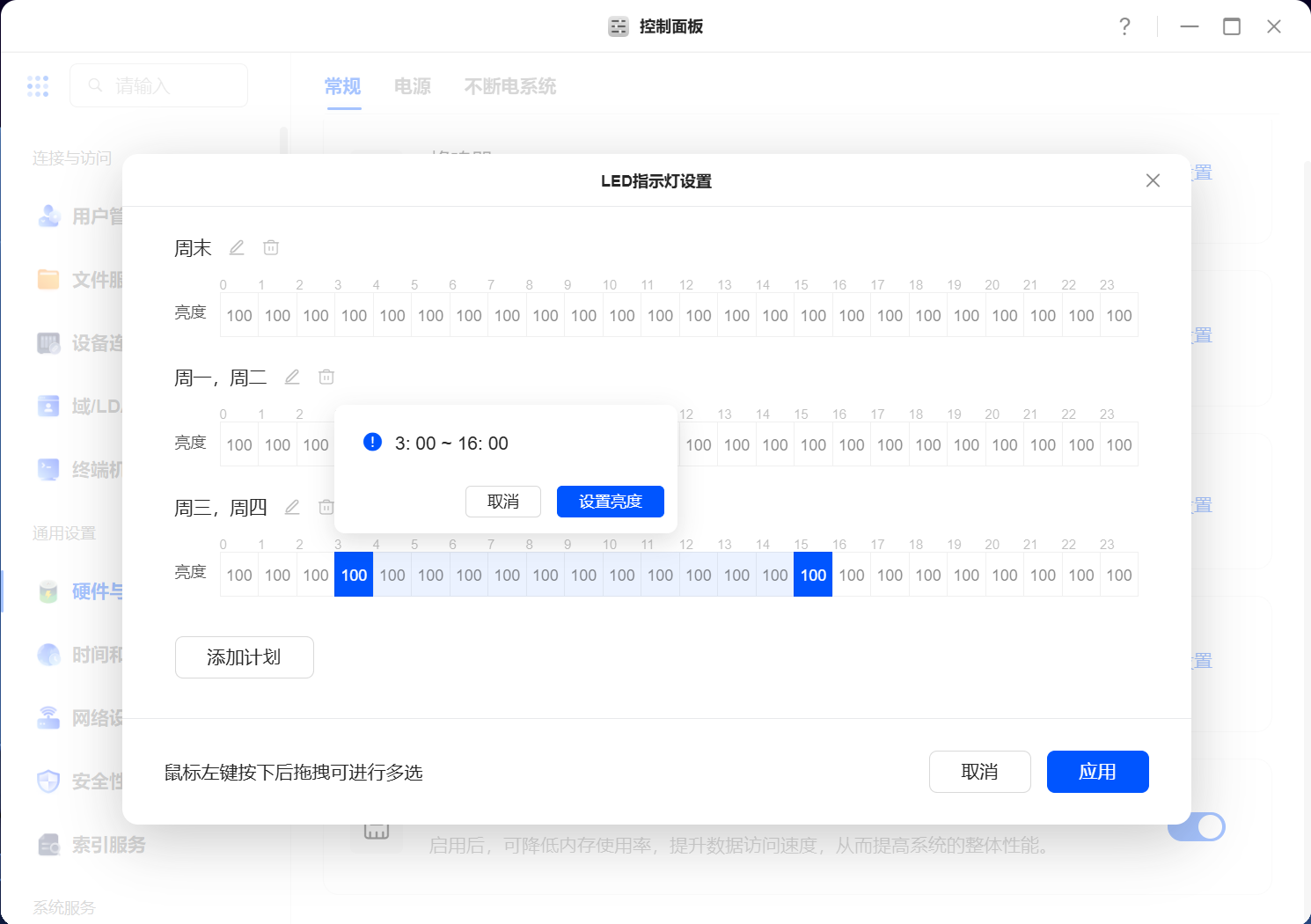

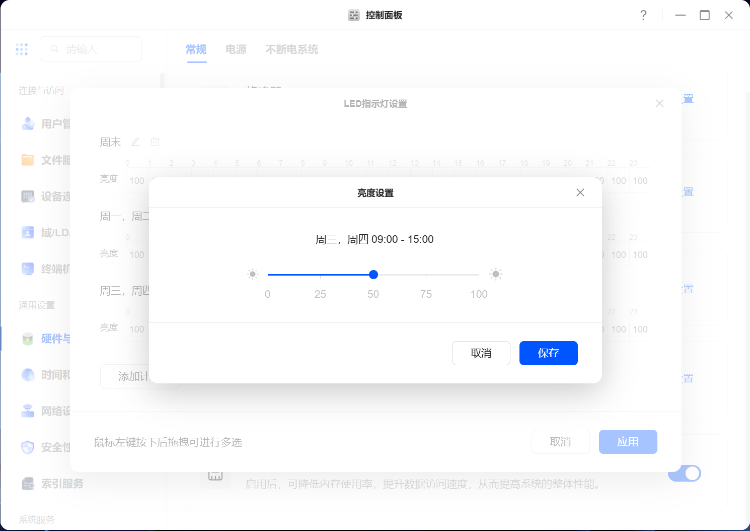

LED指示灯设置
你可以根据需要设置 LED 指示灯在不同时间和日期的亮度,LED 指示灯有五种亮度级别。默认亮度是100,你可以自定义亮度计划。
调整亮度
  1. 单击并拖动亮度表上的指针:
  • 向右拖动:增加亮度。
  • 向左拖动:降低亮度。
  1. 点击“应用” 保存设置。
按时间计划调整亮度
  1. 点击“添加计划”。如果所有日期的计划都已设置,按钮会变灰,提示“无可设置时间”。这时可以点击日期右侧的铅笔图标进行编辑或删除。
  2. 选择日期:可以选择周日至周六中的任意一天或多天。
  3. 选择时间段:在亮度表上用鼠标左键按下后拖拽选择时间段。
  1. 调整亮度
  • 默认亮度:最大亮度为100。
  • 自定义亮度:在亮度表上选择具体的亮度级别。
  • 关闭 LED:将亮度调至0。
  1. 点击“确定”,然后点击“应用”以保存设置。
电源管理设置
你可以选择电源的3种模式:高性能、平衡和节能。点击“确定”生效。
  • 高性能模式:优先发挥设备最大性能,可能造成设备温度和功耗升高。
  • 平衡模式:自动平衡性能与功耗。
  • 节能模式:设备将以低功耗状态运行,可能造成性能下降。

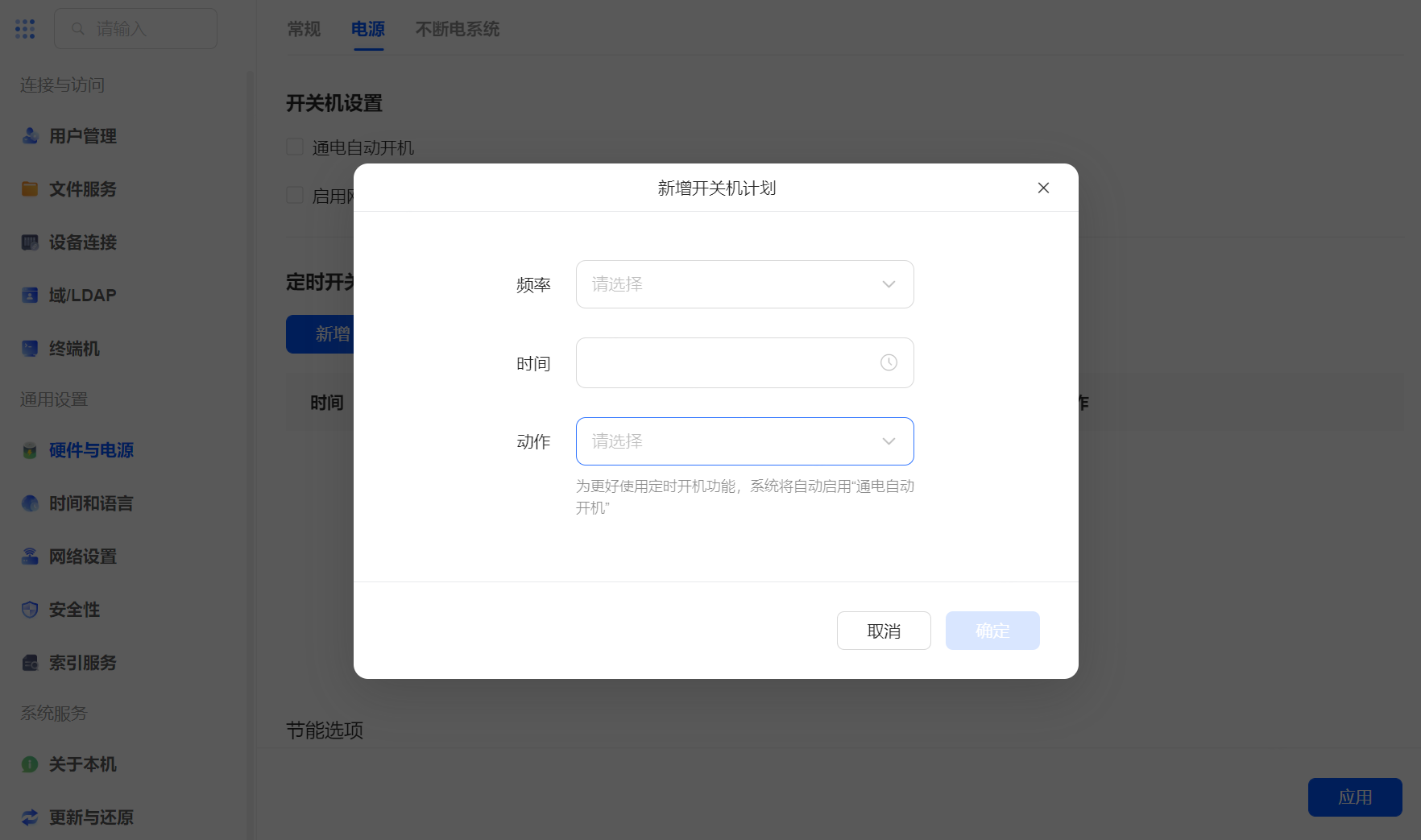

定时开关机
在【电源】设置页面中,你可以设置系统在指定的时间自动开机或关机。支持设置频率、时间、动作。以下是设置步骤:
  1. 点击“新增”按钮,打开【新增开关机计划】弹窗。
  2. 选择频率:每天、工作日、周末或自定义。
  3. 选择时间:采用24小时制。
  4. 选择动作:开机或关机。
  5. 点击“确定”。
  6. 点击“应用”。
新计划将添加到计划列表中,您还可以编辑或删除现有计划。

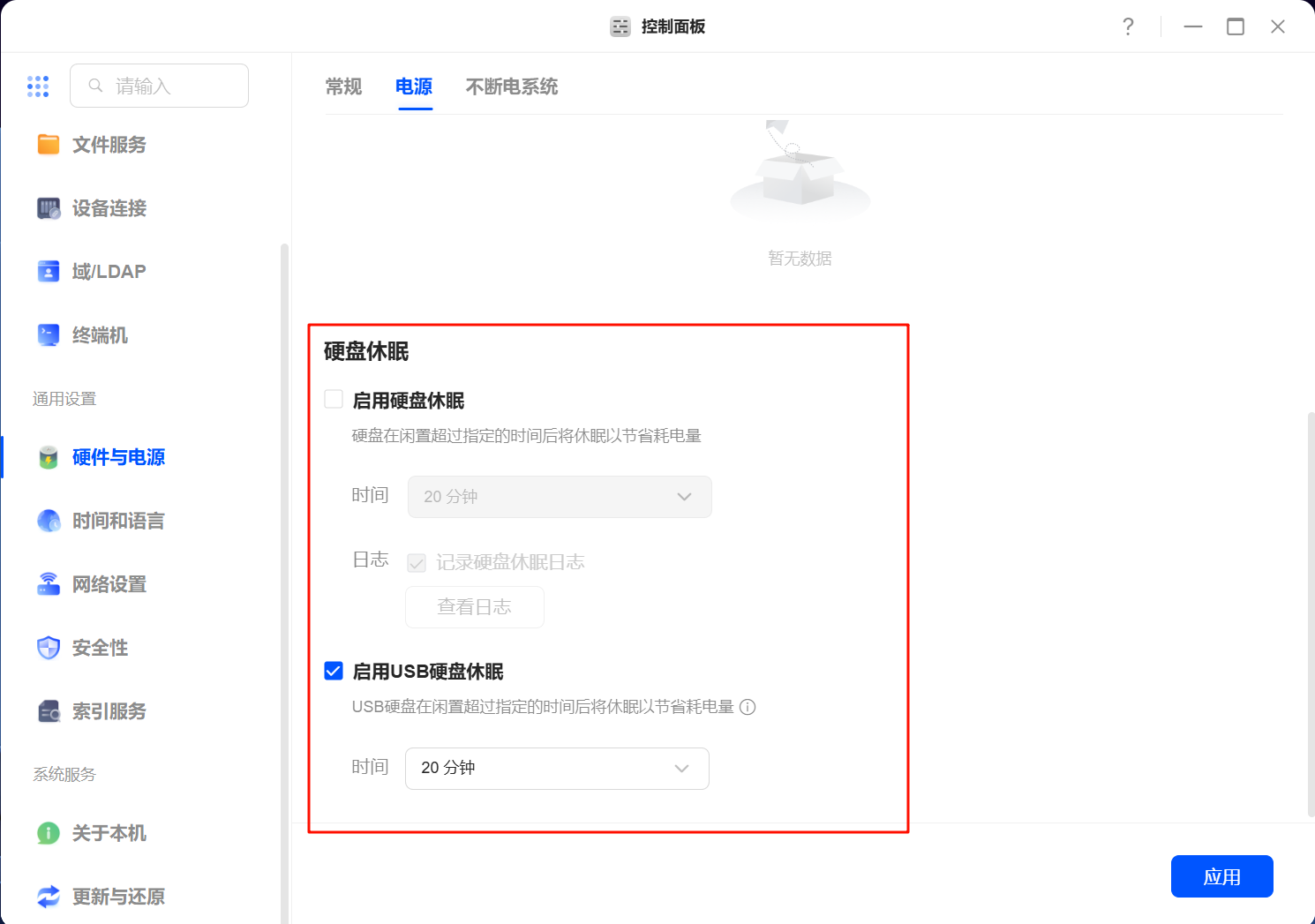

硬盘休眠设置
您可以配置内置硬盘和部分支持该功能的USB硬盘的休眠设置。当硬盘在设定时间内未被访问时,将自动进入休眠状态以节省电力,并延长硬盘使用寿命。请注意,在访问硬盘时,休眠状态会自动解除。

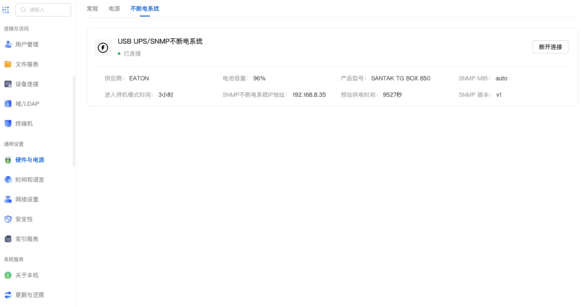

UPS 不断电系统
UPS(不间断电源)是一种备用电源设备,可在断电时为绿联云NAS提供临时电力支持,确保设备在断电和关机之前有足够时间保存数据,防止数据丢失。
支持的UPS类型
  • USB UPS:通过USB接口连接 NAS 的不断电系统。
  • SNMP不断电系统:通过SNMP协议连接 NAS 的不断电系统。
了解更多详情请参考:UPS兼容性列表
USB不间断电源系统支持
绿联NAS可通过USB端口连接不间断电源(UPS)设备,作为备用电源。详细的硬件安装指南请参考UPS设备提供商的用户手册。完成安装并将绿联NAS接入UPS后,可按照以下步骤启用不间断电源支持:
  1. 将USB不间断电源设备连接至绿联NAS的USB端口。
  2. 导航至【硬件与电源】>【不断电系统】,点击“连接UPS”,在【连接UPS】设置页面,设置以下选项:
配置UPS类型:选择UPS类型为 USB UPS
设置断电后的保护方式:
  • 待机模式:停止所有服务以避免数据丢失,在UPS电量耗尽后关机。若已启用“通电自动开机”,市电恢复后可自动开机。
  • 自动关机:触发正常关机。若已启用“通电自动开机”,市电恢复后可自动开机。
设置执行保护方式的等待时间:
  • 直到UPS电量不足:当UPS电量不足时,NAS将自动进入待机模式或自动关机。
  • 自定义时间:输入具体数值并选择分钟或小时单位,达到设定等待时间后NAS将自动进入待机模式或自动关机。
  • 立即执行:断电后NAS立即进入待机模式或自动关机。
  1. 点击“保存”以完成配置。
通过以上步骤,你可以确保绿联NAS在断电情况下能够安全地运行和关闭,从而保护数据免受损失。

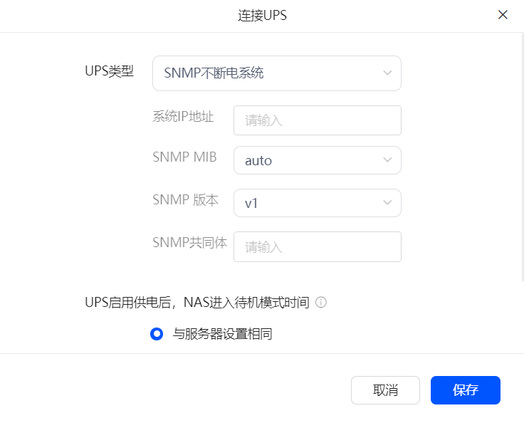

SNMP 不断电系统支持
通过SNMP协议,可将不间断电源系统(UPS)连接至绿联云NAS的备用电源设备。有关硬件安装的具体信息,请参阅UPS设备提供商的用户手册。在将UPS设备连接到绿联云NAS并确保二者处于同一网络后,您可设置以下选项以启用UPS支持。
  1. 进入【不断电系统】页面,点击“连接UPS”。
  2. 在“连接UPS”弹窗中,选择UPS类型为“SNMP 不断电系统”,并完成以下设置:
  • 系统IP地址:输入SNMP设备的IP地址。
  • SNMP MIB:从下拉框中选择相应的管理信息库。
  • SNMP版本:从下拉框中选择SNMPv1或SNMPv2c。
  • SNMP共同体:输入用于认证和访问控制的共同体字符串。
  1. 设置UPS启用供电后NAS进入待机模式的时间:
  • 与服务设置相同:选择与服务器时间一致。
  • 自定义时间:指定在电源故障时NAS进入待机模式的具体时间(以分钟或小时为单位)。
  1. 点击“保存”。
