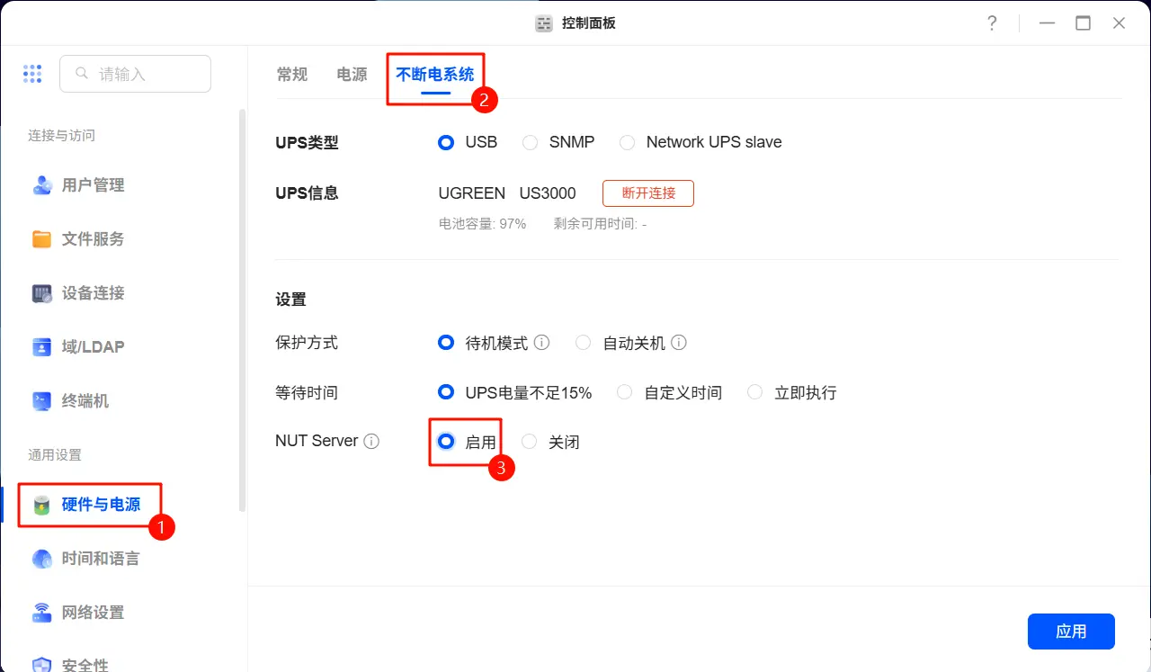

启用 NUT Server
1. 登录连接到 UPS 设备(通过USB)的绿联 NAS。
2. 进入【控制面板】 > 【硬件和电源】 >【不断电系统】,勾选启用“NUT Server”功能。
3. 设置UPS市电断开后,NAS设备的保护方式和等待时间。
● 保护模式:勾选“自动关机”或"待机模式'。
● 等待时间:指定断电后绿联 NAS 进入待机模式的时间(可选择分钟或小时),支持“自定义时间”和“立即执行”两种选项。
4. 点击“应用”保存配置。

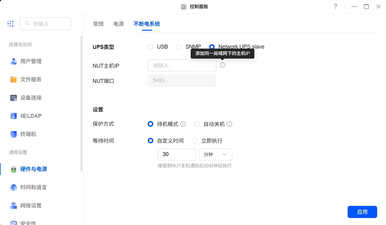

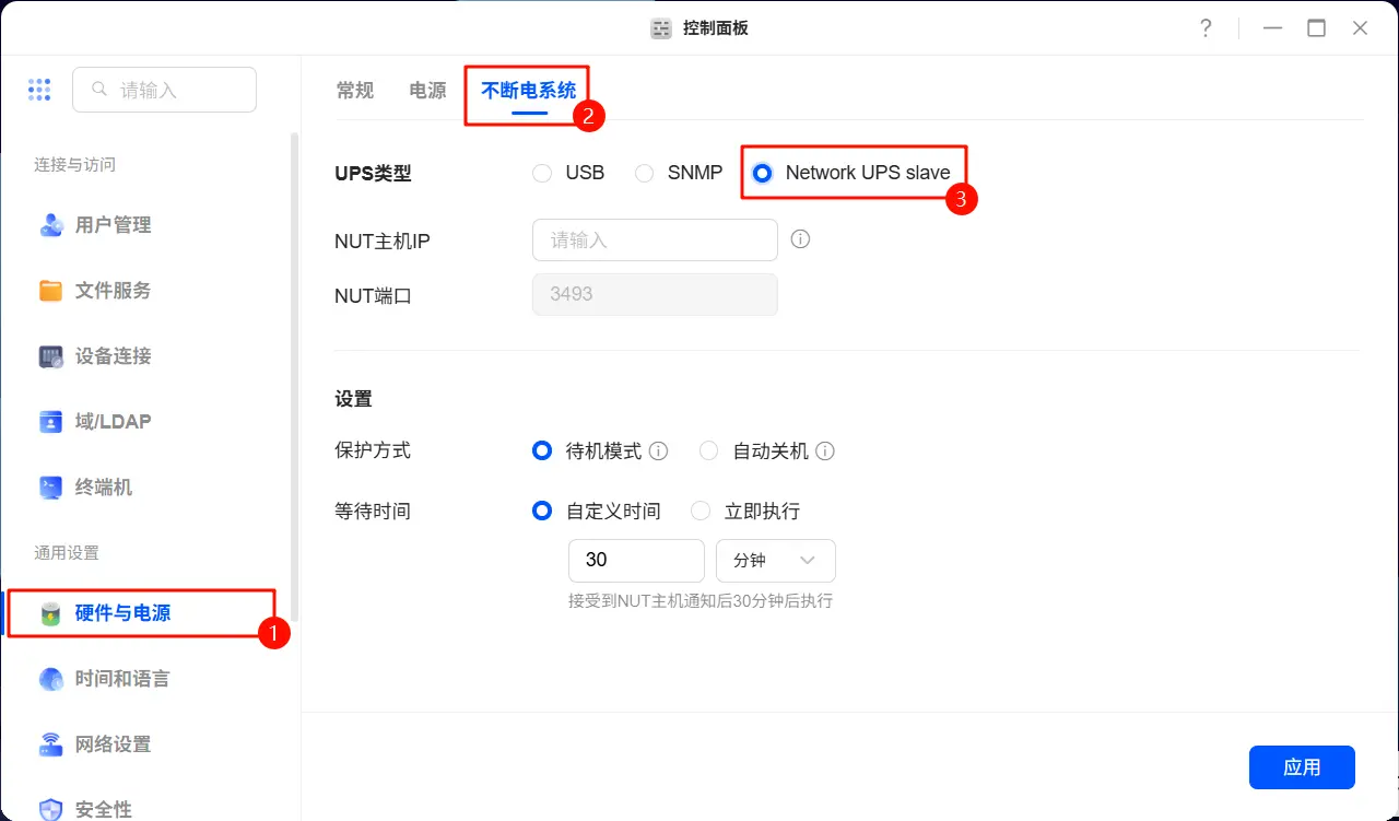

配置 NUT 客户端连接
1. 登录另一台同一局域网内的 (非通过 USB 连接)NAS 设备。
2. 进入【控制面板】 > 【硬件和电源】 >【不断电系统】.
3. 在 UPS 类型选项中,勾选启用“ Network UPS slave ”。
4. 输入 NUT 主机IP (例如:连接了UPS设备的 NAS IP 地址: 172.17.70.69 ) 和 NUT 端口(默认为 3493 )。
5. 设置UPS市电断开后,NAS设备的保护方式和等待时间。
● 保护模式:勾选“自动关机”或“待机模式”。
6. 完成设置后,点击“应用”保存配置。
