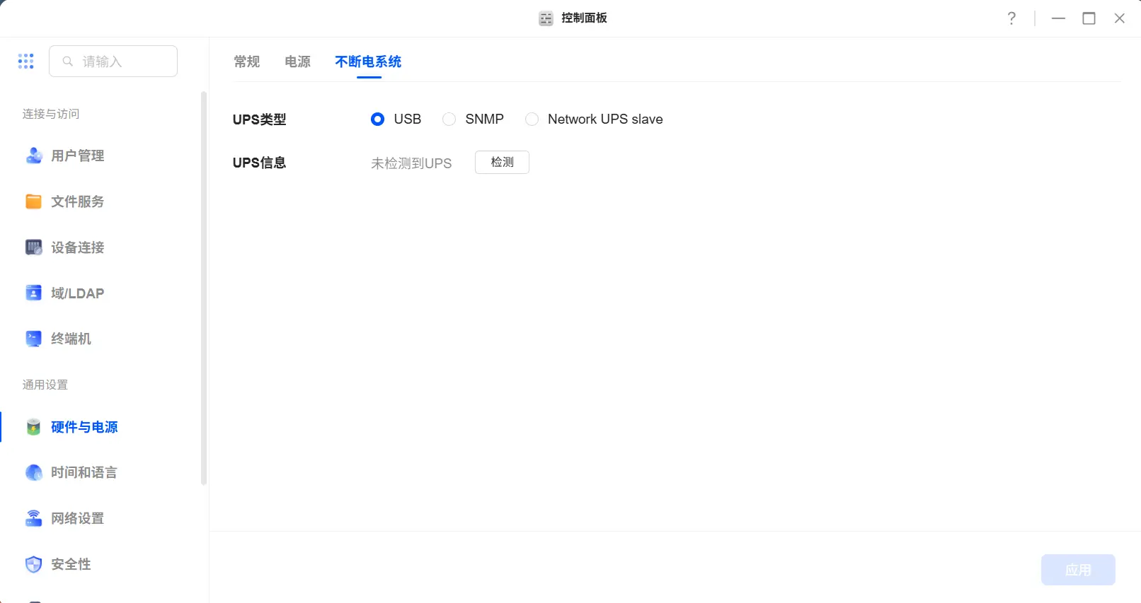

1. 登录UGOS Pro 系统,前往【控制面板】>【硬件与电源】>【不断电系统】,系统会自动检测已连接的 UPS 设备。

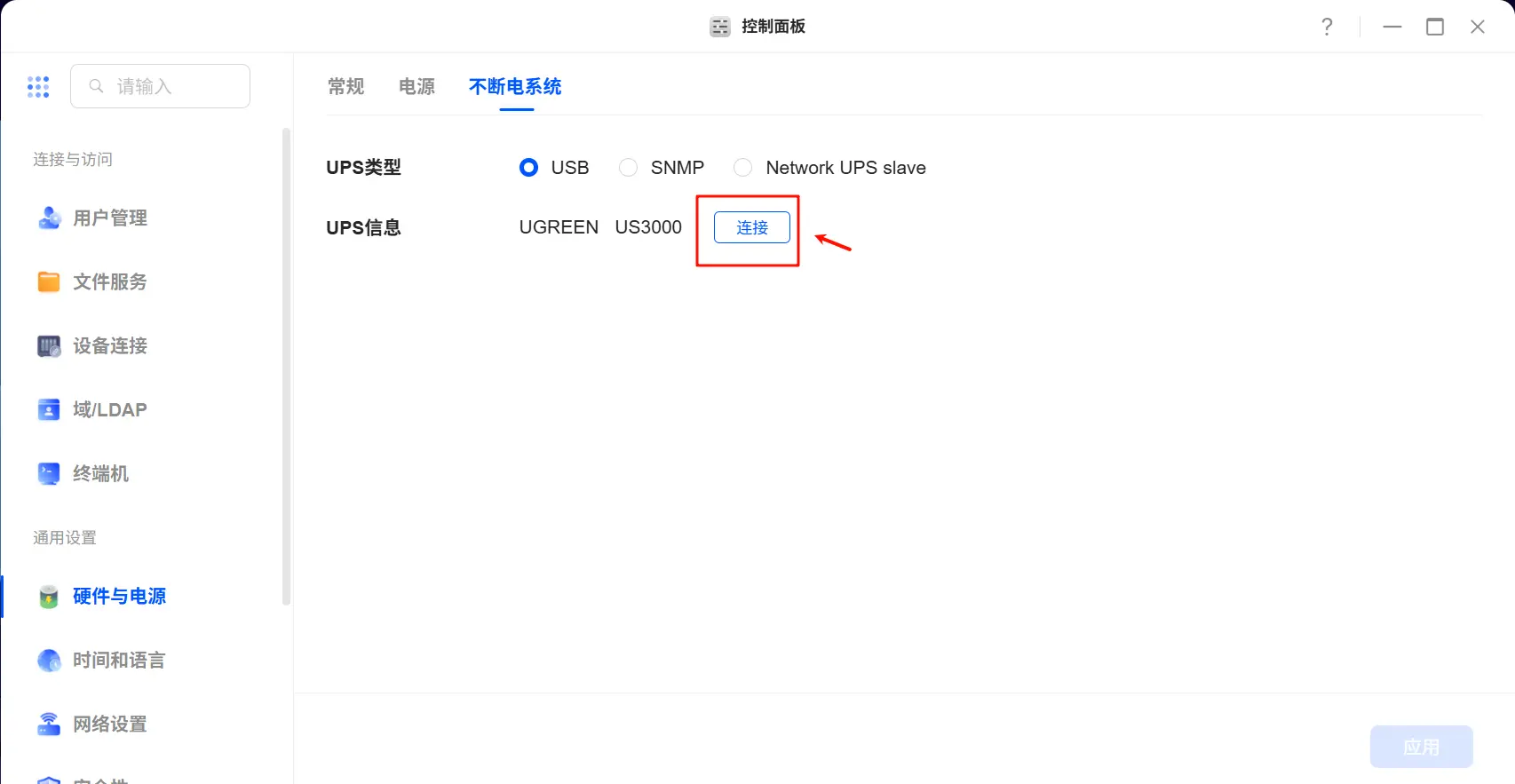

2. 点击“连接”,不断电系统界面将显示设备供应商和型号信息。

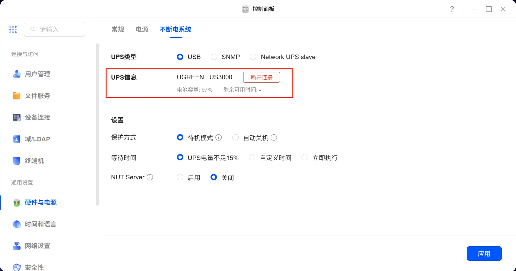

3. 连接成功后,可查看UPS当前电池容量和剩余可用时间。
4. 设置当 UPS 市电断电后,NAS 设备的保护方式,支持以下 2 种:
保护方式
具体说明
待机模式
断电后,NAS设备将停止所有服务以避免数据丢失,在UPS设备消耗完电力后关机,如果已启用“通电自动开机”,市电恢复后可自动开机。
自动关机
NAS设备将触发正常关机,如果已启用“通电自动开机”,市电恢复后可自动开机。

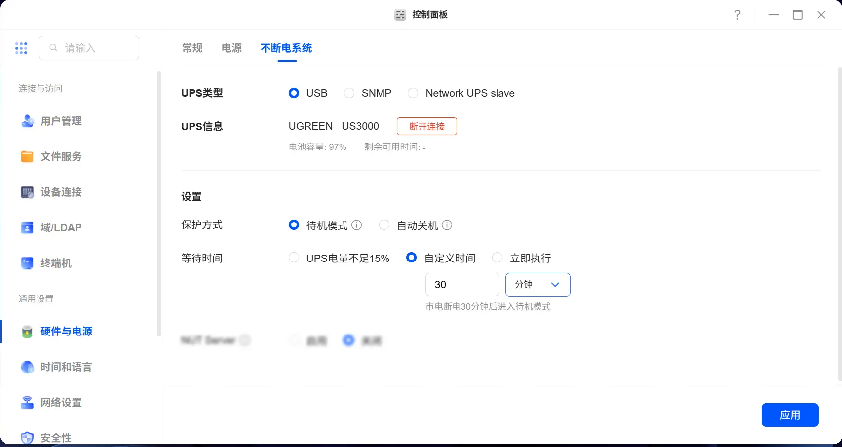

5. 设置UPS市电断电后,NAS的保护方式执行的等待时间:
● UPS电量不足15%:勾选此选项,将会在UPS 电量不足15%时进入待机模式或自动关机。
● 自定义时间:勾选此选项,将在启用供电到达预定时间后,绿联 NAS 将自动进入待机模式或自动关机。
● 立即执行:勾选此选项,绿联 NAS 将自动进入待机模式或自动关机。
请注意:不管选择何种保护方式,当UPS电量耗尽后都会自动关闭绿联 NAS。
6. 完成以上设置后,点击“应用”保存设置。
